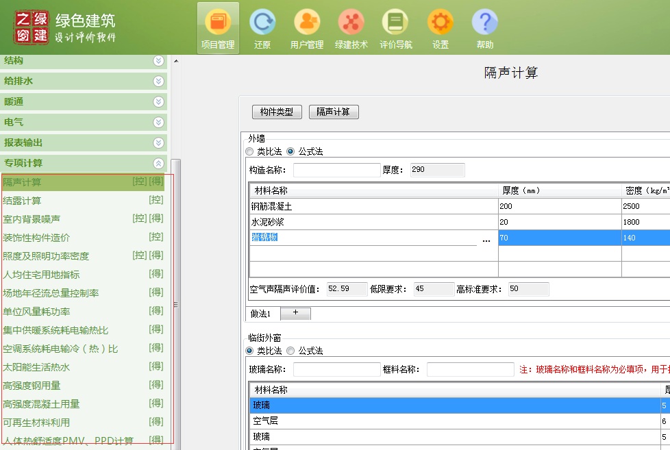

绿建之窗设计评价软件上次介绍了证明资料中软件里三处直接出报告的方法,今天主要说说专项计算中,“隔声计算”的方法。您可能要问了隔声计算我们会用啊,为什么要专门拿出来说呢,因为按新标准进行调整了一下。

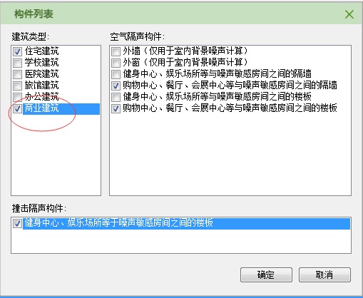

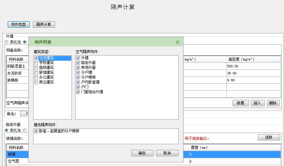

隔声计算是5.1.4、5.2.6、5.2.7 三条中的内容有控制项也有评分项内容。第一步就是你要先确定建筑类型如:住宅建筑,选择所对应的构件。

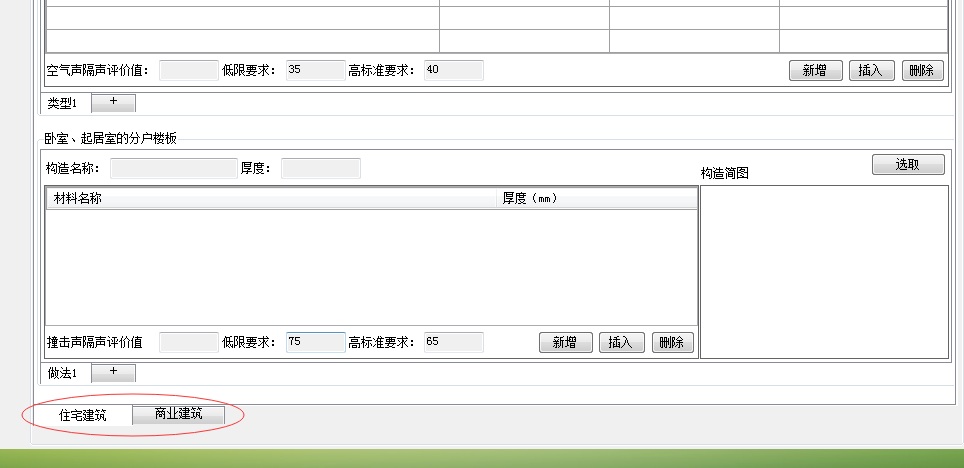

然后在选构件的时候要注意了,就我们算目标建筑一般情况是挨着街道的,很多开发商为了满足住区环境服务设施的要求会做一些底商,那么商铺的噪音环境就需要在进行设置了。也就是我们要找到最不利的那栋,当它满足了别的楼自然就满足条件了。
当你设置好构件条件后,可以看到软件“隔声计算”最下边有两个按钮是可以进行切换的,这个是很多窗粉们不知道的。

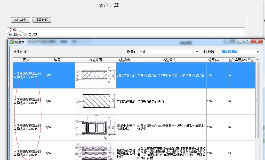

软件为了做到更准确、更精确提供了两种输入方式,即“类比法”和“公式法” ,类比法是您按照您的项目条件,参考标准图集上的做法直接进行录入,录入的厚度是可以再次编辑的。

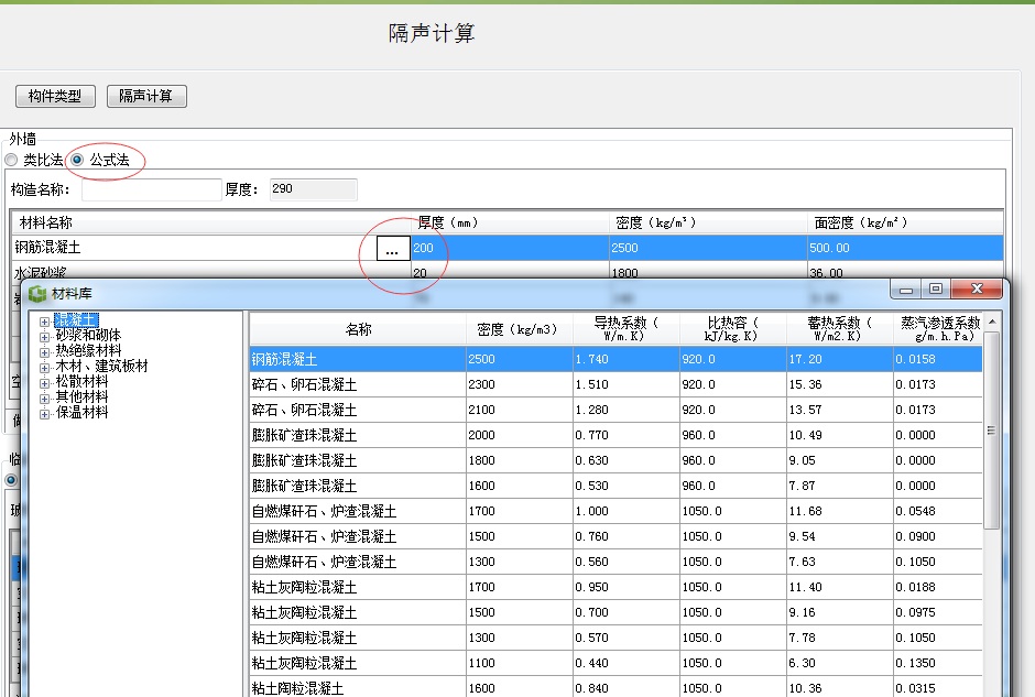

公式法是您最熟细的了,它是按照维护结构做法进行录入的,我们给您提供了“材料库”可以进行选择,当然如果没有您要材料也可以进行填加,需要您注意的是建筑隔声不和建筑节能一样考虑材料的导热系数、比热容,更多的是考虑材料的密度,所以新建材料的时候密度是必须填的。
