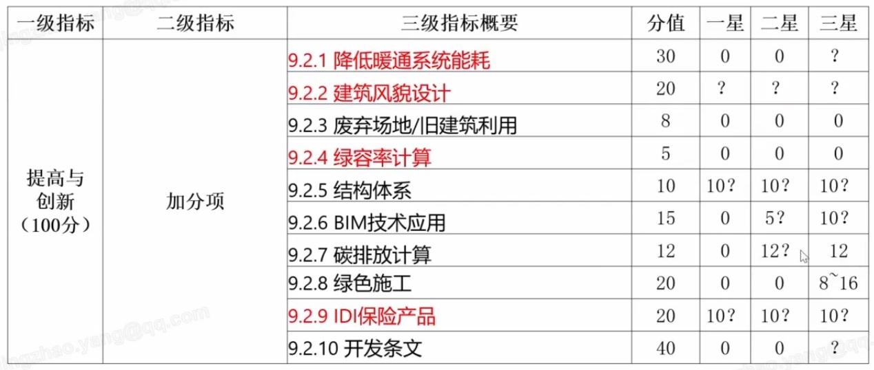

提高与创新章节,有哪些得分策略建议?
杨静发表在绿建咨询2020-08-27 14:56:09·来自PC01317
10条中,相对比较容易得分的是9.2.7碳排放计算。要计算,同时提出一定的优化措施,那12分可以得到;三星项目必须做碳排放计算。
其他都需要投入大量资金,增加很多成本。
9.2.1降低暖通系统能耗
标准降低40%及以上,成本非常高,一星和二星项目根本不考虑。
9.2.2建筑风貌设计
要看业主、设计师等人的意愿,是否要对建筑进行风貌设计,如果有,就可以得分;没有,就不得分。
9.2.3废弃场地/旧建筑利用
如果项目前期没有旧建筑、废弃场地,就无法得分。
9.2.4绿容率计算
此条文非常难得分,几乎得不到分。除非绿地率很高,乔木使用非常多,可以争取分数。
但如果场地面积非常大,绿容率很难达到3.0
9.2.5结构体系
如果是业主自愿,或项目土地出让条件有要求,必须采用装配式或钢结构,有装配率的要求,那就可以得分。
9.2.6bim技术应用
居民建筑很少用,比较复杂的公共建筑项目都会采用bim技术,二星争取5分,三星争取10分,全过程15分。竣工验收满半年,如果用了bim技术,则可以拿15分。
9.2.8绿色施工
一星和二星项目不考虑;根据项目实际情况,如果分数紧张,我们可以争取第2、3、4款的得分。如果分数富裕,就不考虑此条文了。
三星项目,第1款能得分,后面第2、3、4款也可以根据项目实际情况,争取分数。
9.2.9idi保险产品
要看项目所在地区的政策条件,也要看项目本身有没有这方面的要求。
9.2.10开发条文
要看项目采用了哪些技术,就争取哪部分分数。
